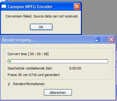

3. Versuch mit einem 4,5 Minuten Projekt (Schwarzbild mit P-Pro erzeugt, Intro aus Cool 3D, Reiseroute aus Ulead VideoPaint, MSDV-Clips aus Canopus DV-Capture):
- Projekteinstellung "Canopus/unteres Halbbild zuerst"
- HW-Modul auf "Unteres Halbbild zuerst"
Ergebnis: horizontales Bildzittern!
4. Versuch mit einem 4,5 Minuten Projekt (Schwarzbild mit P-Pro erzeugt, Intro aus Cool 3D, Reiseroute aus Ulead VideoPaint, MSDV-Clips aus Canopus DV-Capture):
- Projekteinstellung "Canopus/unteresres Halbbild zuerst"
- HW-Modul auf "Oberes Halbbild zuerst"
Encoding Vorgang wird nach 00:00:08 Sekunden abgebrochen mit der Meldung:
Nach 00:00:08 Sekunden wird gerade der Clip mit der Reiseroute eingeblendet, der mit Ulead VideoPaint erstellt worden ist!
Offensichtlich ist die Herkunft der Clips wichtig!
