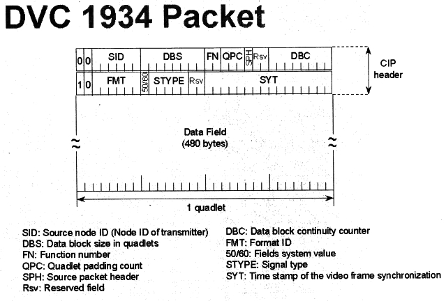

Beitrag Beitrag 13 - Verfasst am: So Okt 16, 2005 23:38    Titel: Antworten mit Zitat
Nein, das Capturen wird nicht beeinflusst, das alles genormt ist. Es wird auch nicht gecapturet, denn es ist einfach ein serieller Datenfluss, also Bits raus, Bits rein - in derselben Reihenfolge. Sieht etwa so aus:
Sogar PAL und NTSC sind gleich.
