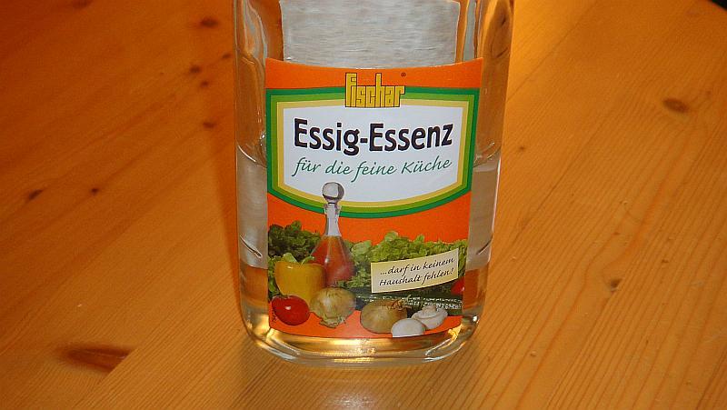

Kostengünstiger:
Essigessenz nehmen.
Beide imprägnieren aber nicht. Dafür gibts eventuell Klarlack für Fugen- frag mal bei Hornbach oder so nach.
Beitrag Beitrag 2 - Verfasst am: Di Nov 23, 2010 1:00    Titel: Antworten mit Zitat
Jepp, Essigessenz = 25% Essigsäure. Putzt den Kalk wech wie nix.
Kannst auch fürn Salat nehmen, aber dann verdünnt 1:5, sonst putzts dich wech.
Gut ist auch Zitronensäure - 250g Kristallpulver = € 1.99, reicht für meine Cappumaschinen 2 Jahre lang.
50g in 1 Liter heissem Wasser auflösen ... in die Dusche schütten, keine nackigen Mädels reinsteigen lassen.

danke für Eure Antwort,
es ist ja noch kein Kalk vorhanden darum wird es mit diesen Lack versiegelt.
Ich brauche eine Versieglung die nicht so stinkt.
Wolfgang
Auszug aus den Anschreiben"Die Mosaike dürfen nur mit einen Naturstein geeigneten Reiniger gereinigt werden. Auf keinen Fall dürfen scharfe Reiniger verwendet werden (z.B. Essig oder Froschreiniger)"
