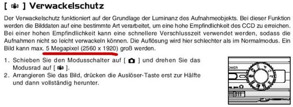

Beitrag Beitrag 66 - Verfasst am: Mi Jun 28, 2006 19:08    Titel: Antworten mit Zitat
Da Du gerade den Antishake erwähnst: wie arbeitet der denn bzw. sieht man davon etwas an den Bildern?
Nach ALDI ist es ja ein elektronischer, und ich vermute jetzt mal, daß dafür nicht extra ein noch größerer Chip eingebaut wurde. Also müsste man den Einsatz des AS eigentlich an einer leicht abnehmenden Detailauflösung der Bilder merken.
Steht im Manual - Verwackelschutz
COOLe Erklärung
Also optische Stabilisation ist ziemlich klar: ein Gyrosensor überwacht Bewegungen, meldet diese an einen Microprozessor und dieser steuert eine "locker aufgehängte Linse", welche den Ausgleich macht. So etwa bei den Canon IS OBjektiven oder bei den Panasonics, welche sowas sogar in kleine Kameras einbauen (Canon direkt in die [Wechsel-]Objektive).
Ähnlich das System von Minolta/Sony, nur wird da der Sensor "geshiftet" - was in der Folge billigere Objektive bewirkt, weil das System bloss EINMAL in der Kamera vorhanden ist.
Bei digitalte Stabilisation werden umliegende Pixel herangezogen, die Kamera berechnet aus einem "verschwommenen" Bild ein Softi-Bild, das eventuell in der Kamera noch geschärft wird.
Kannst ja mal ausprobieren, ob zusätzlich auch am ISO-Wert geschraubt wird .... identische Aufnahme mit/ohne Stabi und im EXIF nachschaun.
Jedes System hat seine Grenzen, mehr als 1 oder 2, maximal im BestCase drei Stufen dürften erreichbar sein. Also keine Wunder erwarten.
Bei Camcordern gabs das schon früh, weil die haben aus fotografischen Gründen massenweise Pixel, obwohl sie zum Filmen bloss 430.000 - 450.000 brauchen.
Naja, die HDV-Camcorder brauchen nun auch etwas mehr und komprimieren deftiger, weil sie die gleichen Bänder verwenden.
Man kann sagen: digitale Stabilisation knappert an Pixel & Qualität, optische hingegen nicht. Beide verschlechtern eigentlich das Bild. Wer vor Aufregung zittert (nackte Mädchenkörper ..., wilder Löwe in drei Meter Entfernung, ...), Alolol trinkt oder Tremens hat, ist mit einem billigen Stativ BESTENS beraten!

Beitrag Beitrag 78 - Verfasst am: Do Jun 29, 2006 20:37    Titel: Antworten mit Zitat
Also wieder so ein Feature, was absolut nicht zu gebrauchen ist. Würde mich ja nicht wundern, wenn die Kamera auch noch MP3s abspielen könnte.
3 Blendenstufen sind mit etwas Übung und der richtigen Haltung beim 70-200/2.8L IS schon drin. Mit einer Kompakten aber sicherlich nicht, die wackelt schon von Haus aus, auch ohne Alzheimer.
Bei Kompaktkameras ja, bei moderneren Camcordern dagegen nicht.
Da ich weder bei der Pana mx300, noch bei obigem Objektiv den IS ausbauen kann, habe ich natürlich keinen Vergleich. Ob der optische Stabi aber an oder ausgeschaltet ist, kann man (bei korrekter Bedienung) an der Bildqualität nicht unterscheiden.

Der Verwackelschutz ist SITUATIV angewendet klasse. Ist mir eigentlich egal, dass es keine gute technische Lösung ist, wenn das Bild gut ist, es ist halt eine Schnappschutzfunktion und die hat für mich eigene Gesetze. Macht Sinn, genauso wie es Situationen gibt, wo es null Sinn macht.
