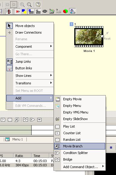

Ich möchte eine DVD mit Musikclips erstellen.
Als Grundlage habe ich ca. 50 Videodateien.
Wenn ich das Menue erstelle kann ich jedem Button nur
ein Movie zuordnen, was für die Auswahl einzelner Titel
auch OK ist.
Nun möchte ich aber auch alle hintereinander abspielen.
Weiß jemand, ob das geht. Und wenn ja wie?

Beitrag Beitrag 2 - Verfasst am: Mi Jun 30, 2004 21:38    Titel: Antworten mit Zitat
Hallo pawi13.
Versuche das über die "Playlist" zu machen...
Du gehst in das "Connection window" und drücke die rechte Maustaste. Dann bekommst Du folgendes Menü.
Wähle Playlist anstatt Movie Branch aus. Dann doppelklick auf das neu erstellte Objekt. Dort kannst Du dann jede Movie-Datei in die Liste packen, die in der entsprechende Reihenfolge abgespielt werden soll.
Im Menü verlinkst Du dann den Button auf diese Playlist anstatt auf das Movie.
Gruß SVCDFan

Beitrag Beitrag 4 - Verfasst am: Do Jul 01, 2004 21:51    Titel: Antworten mit Zitat
Hallo SVCDFan
Hat leider nicht geklappt mit Playlist. Ich habe kein Menue
"Ad" und dann "Playlist"
Bei mir erscheint nur in der ersten Maske
"Ad Movie"
"Ad Menue"
usw.
Ich habe mir eine 30 Tage Testversion runtergeladen.
Kann es sein, daß diese eingeschränkt ist?
Gruß pawi13

Beitrag Beitrag 5 - Verfasst am: Do Jul 01, 2004 22:24    Titel: Antworten mit Zitat
Die Pro-Version gibt's derzeit nur als Test/Beta-versionen und in den letzten waren die Playlists dabei.
Du mußt in das Connection Window gehen, dort mit der Maus reingehen und dann die rechte Maustaste. Dann klappt das Menü auf, wie oben schon im Screenshot. Ich weiß nur nicht, ob in der ersten Beta-Version dies bereits enthalten war, oder nicht. Ansonsten lädst Du halt die letzte und aktuelle Beta-Version runter.
Gruß SVCDFan

Beitrag Beitrag 6 - Verfasst am: Sa Jul 03, 2004 20:33    Titel: Antworten mit Zitat
Hallo SVCDFan
Ich habe jetzt neue Dateien geladen, leider ohne Ergebnis.
Ursprünglich hatte ich nur die Updatedatei dvdlabup14beta1.exe (4,3MB)
geladen und installiert.
Nun dachte ich, ich hole mal die Finaldatei, die ich erst wegen der
Größe von ca. 18MB gescheuht hatte.
Jetzt habe ich die Finaldatei dvdlab131.exe (18,3MB) installiert
und mir noch die Updatedatei dvdlab14b_2.exe (3,7MB) runtergeladen.
Auch nach Installation dieser 2.Udatedatei erscheint das Menue nicht.
Im Gegenteil, wenn ich die dvdlab14b_2.exe installiere, erscheint
nicht mal mehr im Startmenue die Auswahl VGM-Menue.
Bei allen Varianten erscheint im Connection-Menue nicht dein gezeigtes Bild
Gruß pawi13

Beitrag Beitrag 7 - Verfasst am: Sa Jul 03, 2004 20:52    Titel: Antworten mit Zitat
Ich weiß nicht, warum Dich an einer alten Beta-Version versuchst.
Die aktuelle Version ist http://www.dvdlab.net/files/DVDlabProB4.exe
Gruß SVCDFan

Beitrag Beitrag 8 - Verfasst am: So Jul 04, 2004 10:48    Titel: Antworten mit Zitat
Net ganz, SVCDFan, net ganz ...
Die aktuelle -seit ein paar Tagen schoa - is die ProBeta5c.
Aber btw in der 4er Version ging des auch schoa mit den Playlisten.
SVCDFan
WM-Tipp König 2006
Anmeldungsdatum: 20.09.2001
Beiträge: 7567
Beitrag Beitrag 9 - Verfasst am: So Jul 04, 2004 13:53    Titel: Antworten mit Zitat
simbae hat folgendes geschrieben:
Haste Recht... ich habe wohl den Link aus dem Cache bekommen, anstatt die aktuellste..
Hier ist die aktuelle Beta-Version: http://www.mediachance.com/files/DVDlabProB5c.exe
Unter www.dvdlab.net befindet sich eben die Beta-4...
Das auf jedenfall....
Gruß SVCDFan

Beitrag Beitrag 10 - Verfasst am: So Jul 04, 2004 17:20    Titel: Antworten mit Zitat
Hallo
Freude ist groß. Mit dem Link und der Datei DVDlabProB4.exe hat es geklappt.
Ich hatte vorher wahrscheinlich die falschen Programmdateien (ohne pro).
Vielen Dank an Alle, besonders an SVCDFan.
Gruß pawi13
