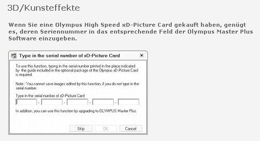

Hat euner von euch in der Olympus-Master-Software irrrrgendwas über 3D-Brillen gefunden? ... 3D, art effects oder ähnliches?
Dauernd steht was von xD-Karten, die mit 3D-Brille (so rot-grün-Anal... Anaglyphenzeuchs halt) verkauft werden - auch die Händler bietens an, aaaaaber ich kann nirgends, nichtmal bei Olympus etwas darüber finden.
Zu den Add-Ons gehört das “Muvee Pack”, mit dem man aus Bildern und Clips hübsche Movies erstellen können soll. 15 Tage lang kann man das Zusatzpaket kostenlos testen, dann muss man es gegen eine Gebühr freischalten lassen. Kostenlos hingegen ist die Zugabe zur Olympus XD Picture Card bei entsprechendem Zugangscode. Das xD-Pack enthält eine Reihe von Spezialfunktionen wie 3D- oder Art-Effekte.

Ich frag nochmals nach Olympus/Rotgrün ... konnte nix finden. Olympus verweist zwar immer auf Gratis, wenn Seriennummer einer xD-Karte vorhanden (hab ich, hab ich), aber wooooo kann man das "xD Pack" runterladen? Da schweigt sich Oly-International aus.

Das Zeuchs sollte mit der neuen Master2 laufen (find da aber nix), eventuell mit dem downloadbaren "xD Pack".
Olympus drückt sich da nicht klar aus, wahrscheinlich habens selber noch nichtmal mitgekriegt, dass es seit Beginn des Jahres Master2 gibt - das steht auf keiner der vielen Oly-Pages.
So ein Schaaaaas!
DIESE Eingabe gibts gar nirgends, ausserdem ist die Seriennummer einer xD-Karte 9 Ziffern lang und ned so Hokuspokus-Gruppen

Natürlich ned. Beim Update für Master Plus 1.4 (in Europa) muss man zwar ne "gewöhnliche" Seriennummer eingeben, - die können mich, wollen 20 € + € 3.80 Versand - diese Soft will ich aber gar ned.
Gibt man die xD-Kartennummer ein, kommt eine "Falsch"meldung und sie wollen stur das Update verkaufen.

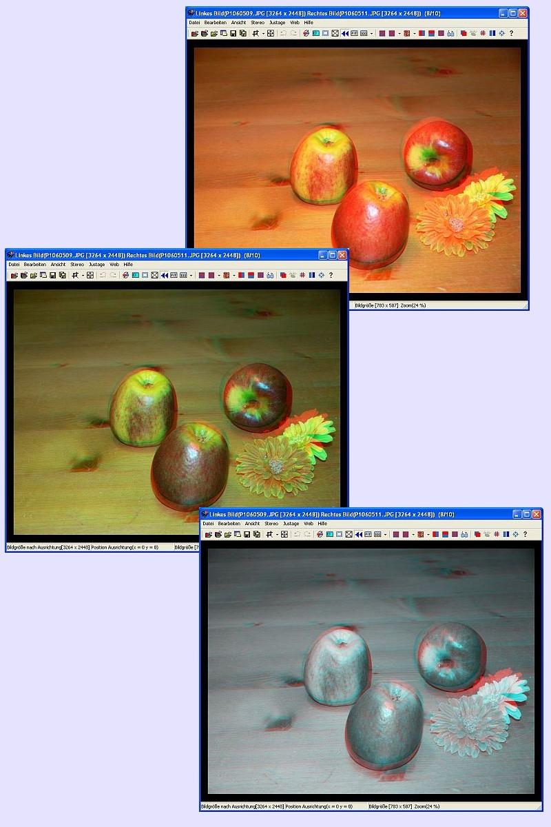

Hab mir rückzück ein saugutes "StereoPhotoMaker" runtergeladen ... fotografiert ... und funzt. das Programm ist gut wie IrfanView, nix installieren, EXE aufrufen .. und up goes the post!
Gute Programme sind IMMER gratis!
Musste bloss meine Analglyphenbrille aus dem Dachboden (=Sauhaufen) runterholen, aber da ich ein gutes Langzeitgedächtnis habe, habe ich gewusst, wo ich mein Anaglyphenbuch von Imre Pal, Budapest, 1959 (man riechts!) vor 20 Jahren verstaut habe. Ein Handgriff - und die Rot/Grün-Brille war da! So einen gut organiserten Sauhaufen lob ich mir!
Da Programm macht alle Anaglyphen- und 3D-Verfahren, für alle möglichen bunten Brillen oder LCD-Shutterbrillen.

Um wirkliche Stereo-Bilder zu bekommen, muß doch zweimal entsprechend versetzt fotografiert werden, oder?
Gruß SVCDFan
Beitrag Beitrag 8 - Verfasst am: Sa März 17, 2007 13:14    Titel: Antworten mit Zitat
Ja - um die Paralaxe (Augenabstand) versetzt.
Fotografieren, ein bisschen nach rechts gehen, nochmals abdrücken, fertig. Den Rest erledigt das Programm - die entsprechende Kombination der beiden Bilder.
Am einfachsten ist das mit Stativ, wers oft macht, hat eine Schiene, auf der die Kamera ruckzuck verschoben wird.
