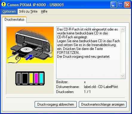

In letzter Zeit passiert - etwa bei jeder 10. DVD folgendes: der Drucker weigert sich, einen zweiten Druckvorgang auszuführen,
tastet die (bedruckte) DVD skeptisch ab und weist sie dann zurück. Dabei kommt diese pöhse, pöhse Fehlermeldung:
Selbst mehrfache Versuche, Neustart des PC, Aus-/Einschalten des Druckers, Neustart des Programms ändern daran nix.
