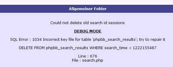

Could not delete old search id sessions
DEBUG MODE
SQL Error : 1034 Incorrect key file for table 'phpbb_search_results'; try to repair it
Das ist wohl ein Kollateralschaden aufgrund des Serverausfall. Datenbank im Arsch? Der Fehler kommt auch bei "Suchen" usw. Ich glaube wir haben ein Problem.

Allgemeiner Fehler
DEBUG MODE
SQL Error : 1194 Table 'phpbb_search_results' is marked as crashed and should be repaired
DELETE FROM phpbb_search_results WHERE search_time < 1222163265
Line : 676
File : search.php
Na dann sollte Einer mal die Tabelle 'phpbb_search_results' reparieren.

Wir hatten ja div. Fehlermeldungen in der Art immer mal wieder. Aber jetzt ist definitiv etwas geköchelt. Und das hängt mit Sicherheit mit dem Serverabsturz zusammen.
Tja? Und nun? Da traue ich mich nicht dran.
@ TomM
Soll ich vorsichtshalber mal ein Backup fahren?
Beitrag Beitrag 9 - Verfasst am: Di Sep 23, 2008 16:47    Titel: Antworten mit Zitat
Hört sich irgendwie nach ner dicken Robot Session an - bei mir war die Fehlermeldung auf die Log Tabelle bezogen.
Ist ja möglich wenn der server gerade bei einem Robot Zugriff abschmiert lässt er die Sessions offen - das sind dann eben die Fehler.
