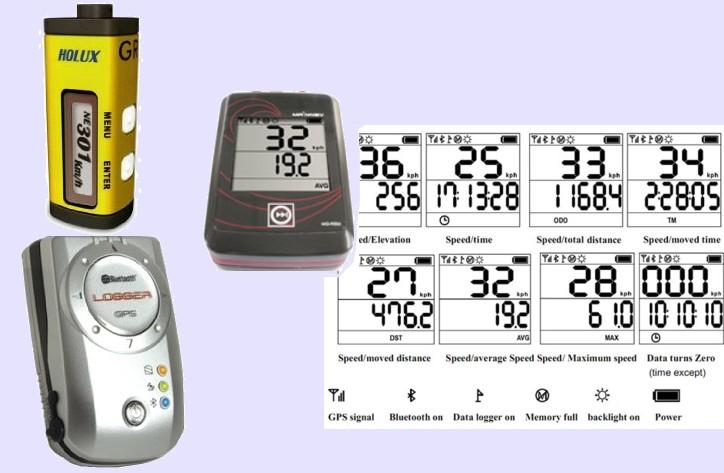

Beitrag Beitrag 0 - Verfasst am: Sa Dez 27, 2008 17:15    Titel: GPS Data Logger Antworten mit Zitat
Hat jemand so ein Dingens in praktischer Verwendung? Soll mich für jemanden wegen Foto Tagging schlau machen.
Hab mal gegoogelt, gibt ja ne ganze Menge davon, die meisten mit SirfStarIII, aber auch mit blox-Antaris oder MKT.
Ziemlich vielfältige Funktionen, mit/ohne LCD, mit/ohne Bluetooth/USB, 60.000 bis 650.000 Wegpunkte
Mit LiION-Akku oder AAA-Batterie/Akku, 10 Stunden bis 25 Stunden Einsatz, Speicherung alle Sekunden bis 15 Sekunden usw.
SirfStarIII dürfte ziemlich okay sein, die meisten werden sich wohl auch als GPS-Mäuse fürs Notbuck verwenden lassen.
Der Royaltek ist am billigsten, hat die meisten Wegpunkte und dazu noch Einknopfbedienung. Und zwei AAA Akkus obendrein.
Holux M241 85 €, 130.000 WP
Navilock NL-456, 88 €, 94.000 WP
Royaltek RGM-3800, 57 €, 650.000 WP
Globalsat BT-335, 95 €, 60.000 WP
MG-950d, 60 €, 120.000 WP
Bluemax 4043, 60 €, 150.000 WP
usw.
Natürlich kann man (pöhse Buben machen das) das Dingens auch der Frau/Freundin ins Auto legen
und nachher schauen, wo ihr Liebhaber wohnt und wie lange sie bei ihm .... war. Bessere Geräte
machen in Intervallen Telefonverbindung und geben ihren Standort metergenau durch - flagranti !!!
Gibt auch pöhse Überraschungen für Autoklauer, wenn sie urplötzlich die Pozilei abholt. Wär etwas für Helmuts Nüsse!
