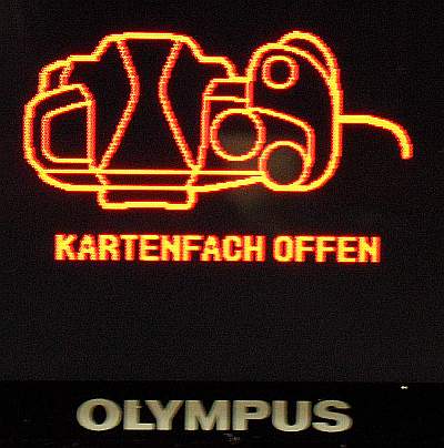

Speicherkartentür öffnen

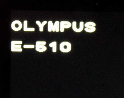

MENU und OK gleichzeitig drücken - Modellbezeichnung erscheint

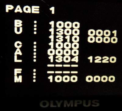

drücke der Reihe nach auf ab links rechts Auslöseknopf
nun erscheint bei AUF/RECHTS/AB/LINKS Menuseite 1-4
